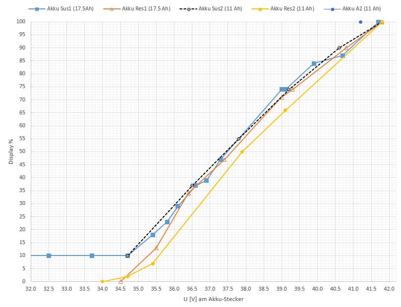

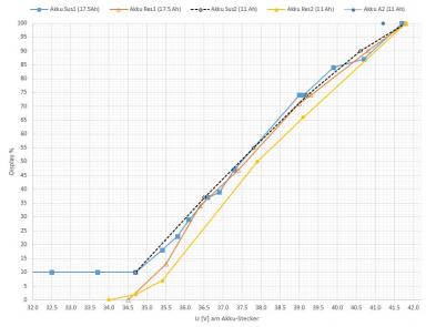

Wir haben 2 Stomer St1, "S" und "R", und insgesamt 5 Akkus, alles ältere violette 11Ah Akkus, 2 davon habe ich mit neuen Zellen bestükt (17.5 Ah).
Ich habe mal die Kennlinie Display% - Akkuspannung (am Stecker) aufgezeichnet für jeden Akku, teils über mehrere Zyklen.
- Alle Akkus zeigen bei ca 41.5-42.0 V eine Anzeige von 100%
- linieres Verhalten zwischen 34.5 und 42 Volt, Linear-Abweichungen teils verursacht durch unterschiedliche Umgebungstemperatur (5°C bis 20°C)
- Der Stromer "S" interpretiert das Signal des gleichen Akkus anders als der Stromer "R" im unteren Bereich: er zeigt nie einen Wert kleiner 10%. Der Stromer "R" zeigt 0% bei einer Spannung <= 34.5V, der Stromer "S" zeigt 10% bei einer Spannung <= 34.5V. Das wird wahrscheinlich an der unterschiedlichen Velo-Software-Version liegen.
- Bei ca 31 V stellt die Akku-Elektronik den Saft ab, dh am Stecker-Ende kommt eine variierende Spannung von nur noch ca 3.. 8 Volt an, nicht 0 V, wahrscheinlich desshalb, damit ein angeschlossenes Ladegerät erkennt dass da was angeschlossen ist und mit Laden beginnt. Bei 0 Volt am Stecker startet es nicht.
- Würde sich der Akku weiter selbstentladen auf ca 27 V (habe ich nicht getestet), würden die einzelnen Zellen zum Selbstschutz abriegeln (Entladeschlussspannung = 2.65V), der Akku ist "tief-entladen" und zeigt 0V an der Zelle wie auch am Akkublock/Stecker.

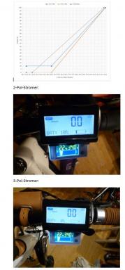

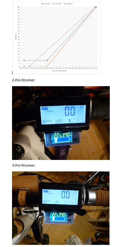

Ich habe nun eine Lösung gefunden für die unbefriedigende Anzeige des Akku-Ladezustandes:
Ein kleines zusätzliches Voltmeter direkt am Sockel des Original-Displays montiert. Das Geniale dabei: das Voltmeter ist frei programierbar und mit wenigen Klicks kann so die untere und obere Grenze eingegeben werden, zum Beispiel 31.8V = 0% und 41.8V = 100%.
Beispiel siehe Bilder: hat der Akku noch 34.0V, zeigt das Voltmeter 34.0V und nach obiger Programmerung eine Restkapazität von 22% an, wo hingegen das Originaldisplay
a) beim 2-Pol Stromer ST1 eine Restkapazität von 10% anzeigt -> und die bleibt da stehen bei 10% bis zur Abschaltung bei ca 31V (warum diese Falschangabe - Täuschung ?)
b) beim 3-Pol Stromer ST1 eine Restkapazität von 0% anzeigt -> Blindflug mit "Akku-Leer-Panik", denn mit einem neuen 630Wh-Akku gehts noch einige km bis zur Abschaltung bei ca 31V
weitere "Goodies" des Voltmeters:
- Echtzeitmessung: insbesondere bei alten schwachen Akkus mit "Arterienverkalkung" wird erkennbar, wie weit die Spannung bei hoher Last heruntergerissen wird und
- Warnung mit blinkendem roten Blitz wenn die Spannung gegen 0% (31.8V) geht, bzw bevor dieFahrradelektronik abschaltet.
- alternativ kann mit 1 klick die Anzeige gewechselt werden zwischen Volt-Zahl und der Umgebungstemperatur, der Temp-Sensor sitzt im Voltmeter-Gehäuse.
- schneller ein- und ausschaltbar als Original-Display, ideal für Schnell-Check des Akku-Ladezustandes.

(19.12.2018, 22:10)Res_17 schrieb: Hallo ST1 - Freunde
