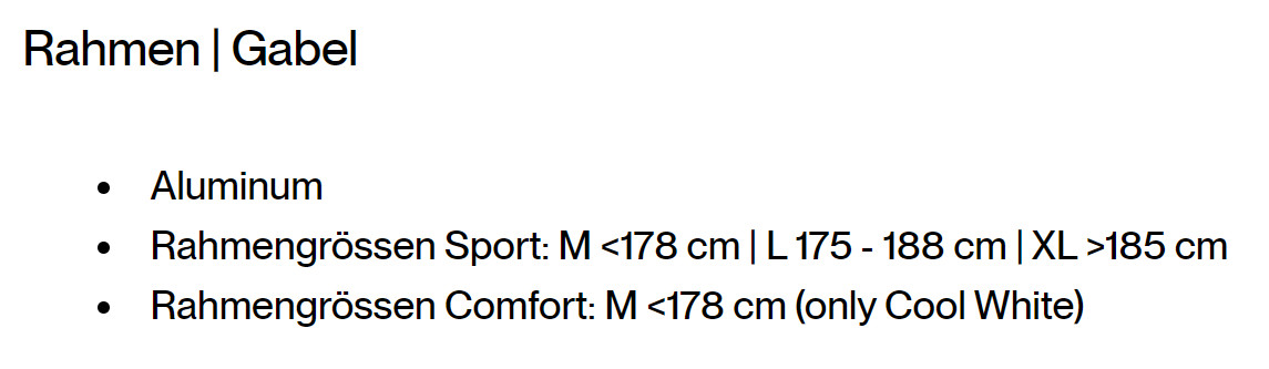

für Deine Frau ist das ST3 Sport in L zu groß.
Für Dich könnte XL passen, müsstest Du aber ausprobieren.

ST3 Rahmen:
> XL ist wohl für beide zu gross. Ich bin 1.70m und fahre das ST3 M Sport - passt perfekt.
