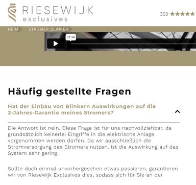

Riesewijk und Vietz in den Niederlanden machen solche Umbauten. Riesewijk tut dies sogar für alle Stromermodelle (Preis €349) und das ohne die Werksgarantie zu tangieren. Die Blinker sind zugekauft, z.B diese. Die Halterungen ist eine umgebaute Supernova Airstream HBM - 31.8mm.
Die Stromer-Modelle mit einem "EDS MC3 Controller" bieten schon seit längerem einen JST-Anschluss für Blinker (Ind), bis dato wurden die von Stromer aber nie benutzt.

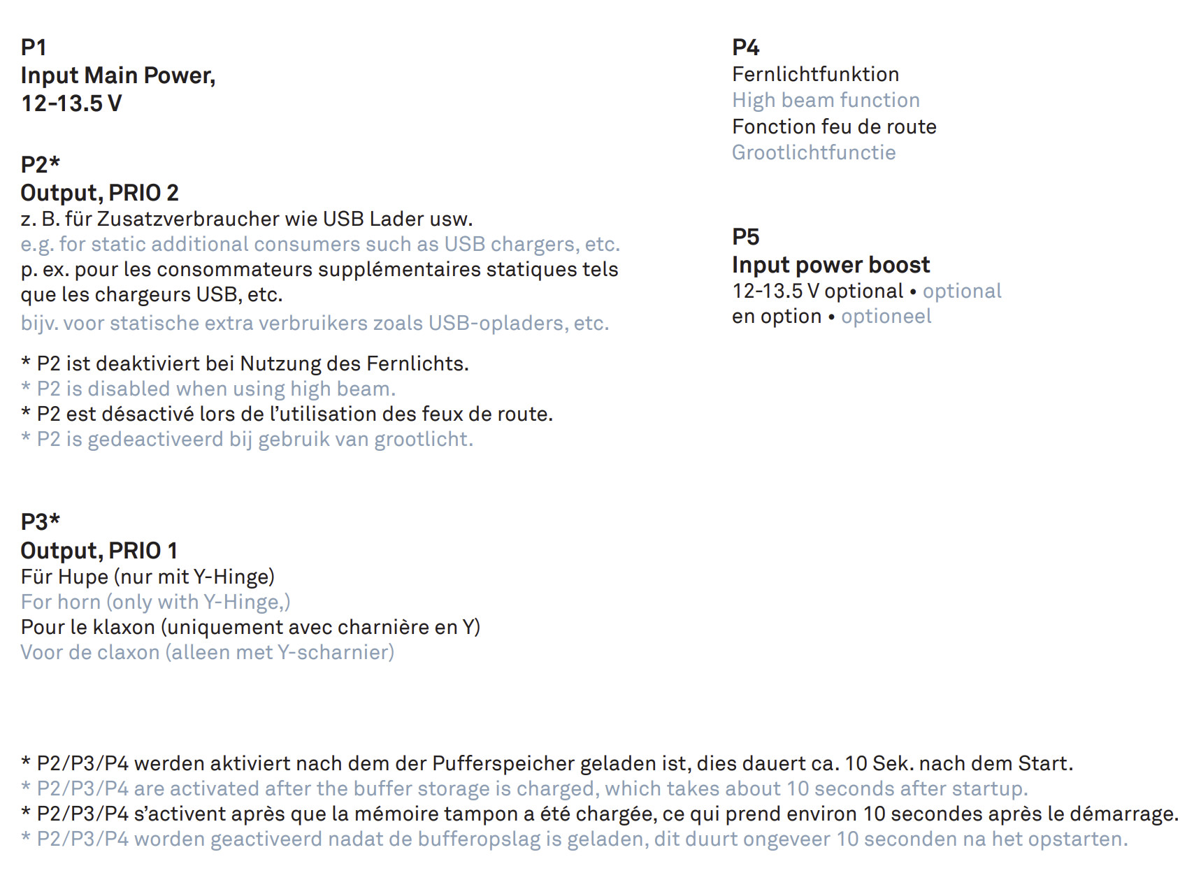

Dann sollte das Supernova in der Bedieungsanleitung (s. Scr oben) erwähnen. Hier steht ledglich, dass P2/P3 immer eingeschaltet sind aber nicht, dass dazu der Boosteingang P5 versorgt werden muss.
Stromer hat nicht, wie u.a. Bosch, einen speziellen Anschluss in der Bordelektrik mit dem P5 versorgt werden kann. (S. Links unten)
USB Step up 5 >12V, ja, wenn nicht mehr als max. 5 W verbraucht werden. Könnte für die Turntec aber gut reichen, die brauchen 2W. Und ja, Stromer überwacht u.a. den Akku auf zu hohe Stromflüsse. Für einen Blinker mit 2 W Leistungsaufnahme müsste das aber kein Problem sein.
Die m99 Pro kann 3000 lm Lichtleistung im Scheinwerfermodus. Das aber nur, wenn P5 mit Spannung versorgt wird. Die Supernova m99 Pro 2 läuft bei Stromer im Modus 1 (Werkseinstellung). Die Lichtleistung ist dabei auf 1600 lm beschränkt, gleich wie bei der "alten" m99 Pro (ST2S / ST5/ die ersten ST7)
