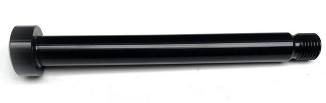

@ulmenm: Die Endkappendimensionen sind von der Nabe abhängig. Die Felge dürfte die H612 sein. Die Vorderradachse hat 15 x 140 mm (M15x1.5mm). Die Gabelöffnung ist 110mm.

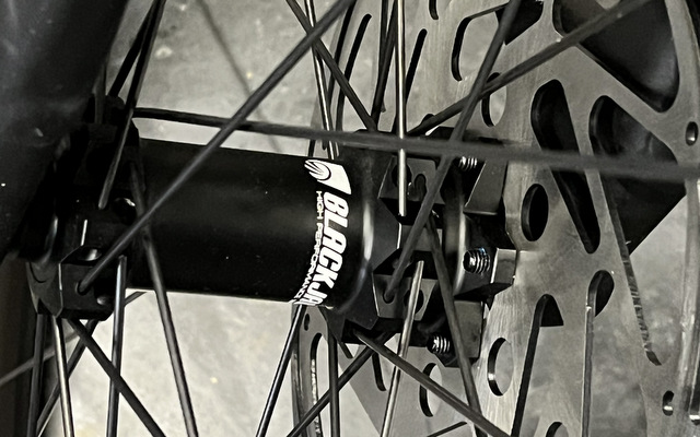

Beim ST3-Vorderrad mit Rodi-Felge und Blackjack Nabe sind die beiden Endkappen augenscheinlich gleich (vermessen habe ich sie nicht).
Die Naben-innere Achse ist auf der Länge durchgängig und ragt an beiden Seiten etwa aus den Endkappen heraus. Im Bereich der Lagersitze (und weiter bis zum jeweils äußeren Ende der Achse) ist die Achse abgedreht.

Zitat:Beim ST3-Vorderrad mit Rodi-Felge und Blackjack Nabe sind die beiden Endkappen augenscheinlich gleich (vermessen habe ich sie nicht).
Ja, die beiden Felgen / Naben sind kompatibel. Bei Rodi werden Blackjack-Naben (aus dem eigenen Haus) verbaut.
Zitat:Die Naben-innere Achse ist auf der Länge durchgängig und ragt an beiden Seiten etwa aus den Endkappen heraus. Im Bereich der Lagersitze (und weiter bis zum jeweils äußeren Ende der Achse) ist die Achse abgedreht.
Kappen: Abmessungen siehe oben.
Achse: Abmessungen siehe oben.

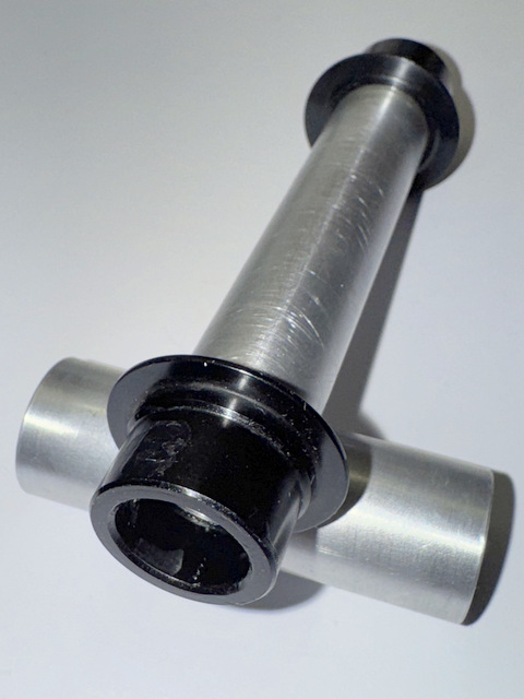

Bei der Naben-inneren Achse meinte ich nicht die Steckachse, sondern die Hohlwelle, durch die die Steckachse zur Befestigung geschoben wird (sorry).
Diese ist bei meiner Nabe auch durchgängig. An den Enden ist der Außen-Durchmesser 18 mm, passend zum Innendruchmesser der Radlager. Am Anschlag der Radlager ist der Außendurchmesser der Hohlwelle etwas größer.
