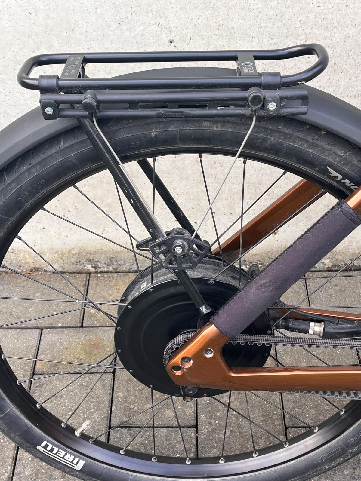

Ich hoffe ihr könnt mir helfen. Ich habe die Forumsuche schon benutzt und leider keine Beiträge gefunden.
Ich würde gerne an meinen Gebäckträger 2 Seitentaschen und einen Korb befestigen. Ich hab mir die Snap it Adapter von Racktime angesehen. Ich finde leider keinerlei Informationen ob man bei dem die Taschen hängen lassen kann. Der Snap it 2.0 könnte das, passt aber soviel ich gelesen habe ja leider nicht.
Wie habt ihr das gelöst?

die Gepäckträger sind an allen Stromern gleich und funktionieren nur mit dem Snap it 1.0 Adapter. Wie du sicherlich schon bemerkt hast, hat der Gepäckträger keine abgesetzten Stangen, um Taschen aufzuhängen, was eine gleichzeitige Benutzung eines Korbs o.ä. mit dem Adapter UND 2 Taschen schwierig, aber nicht unmöglich macht. Leider kann man die Halterungen der allermeisten Taschen nicht weit genug auseinander schieben, um sie links und rechts neben dem Adapter auf den Gepäckträger zu klemmen.
Was haargenau passt, sind Ortlieb Fahrradtaschen mit QL1 Halterungssystem. Da gibt es aber nur ein Modell, die Back Roller City. Was auch geht (und was ich gemacht habe), ist, Taschen mit QL2.1 System (da gibts viel Auswahl) auf das QL1 System umzubauen. Dazu braucht man die lange QL1 Schiene (https://www.ortlieb.com/de_de/long-4-hol...hout-hooks) und die dazu passenden Haken (https://www.ortlieb.com/de_de/ql1-mounting-hooks).
Selbst dann ist ein ziemliches Gefummel, die Taschen und den Korb (in meinem Fall eine selbstgebaute Akkuhalterung) gleichzeitig anzubringen. Möglicherweise gibt es von anderen Herstellern noch Taschen mit passenden Halterungen, aber ich habe nach langer Recherche nur die Ortlieb finden können.

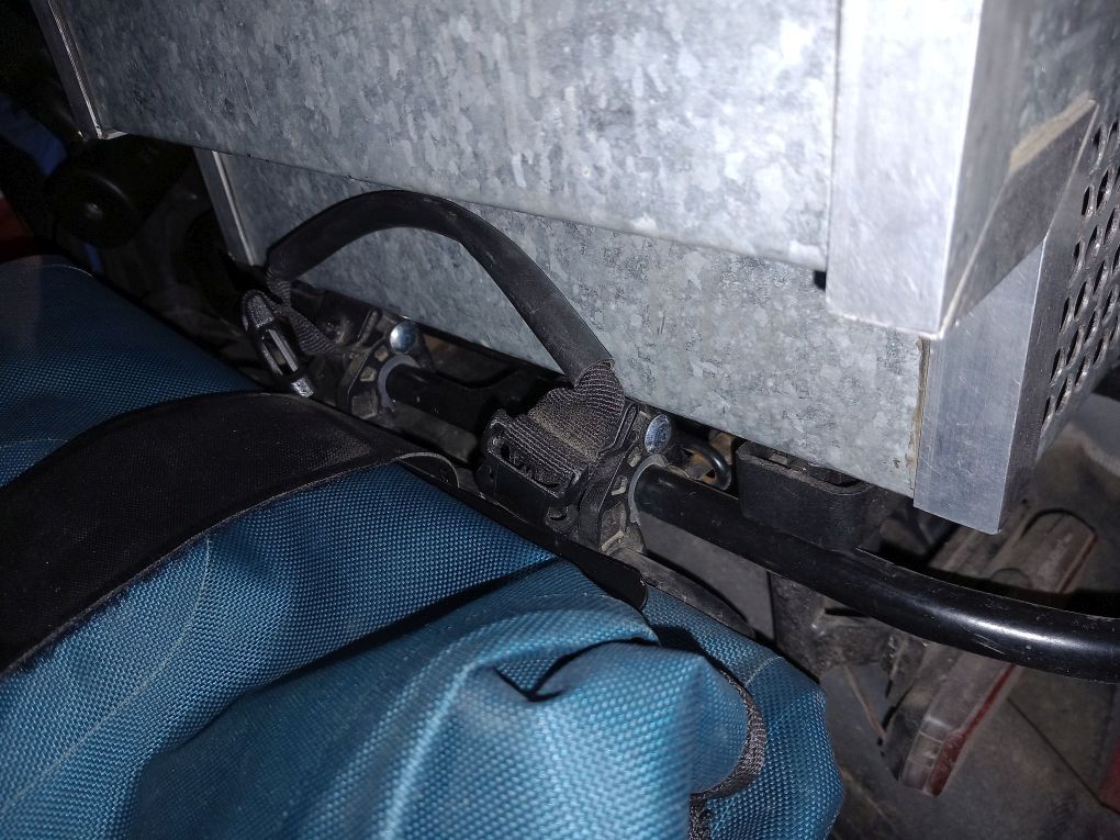

Ich nutze an meinem ST2 (26") mittlerweile einen Racktime Eco Tour. Der hat abgesetzte Stangen, die Ortlieb Vario QL2.1 (älteres Modell) hängt dann aber sehr tief.
In Kombination mit meiner Akku Box passt die QL2.1 Halterung exakt unter die Box und ist dann (wenn man die Akkubox mit SecureitSnapit sichert) auch gleich vor Diebstahl geschützt.
Wie das aussieht, sieht man auf dem angehängten Foto.
Mit einer breiteren Box (z.B. Racktime CityBox) hat man das Problem, dass die Befestigung des Entriegelungsbandes minimal höher baut als die Unterseite der Box. Sollte mit ein paar Unterlegscheiben zwischen Box und Racktime-Halter aber in den Griff zu kriegen sein. Ich denke, dass das dann auch bei dem schmaleren Stromer-Gepäckträger passen sollte.
Werde es bei Gelegenheit mal ausprobieren, den defekten Stromer-Gepäckträger habe ich gerade nicht im Zugriff.
