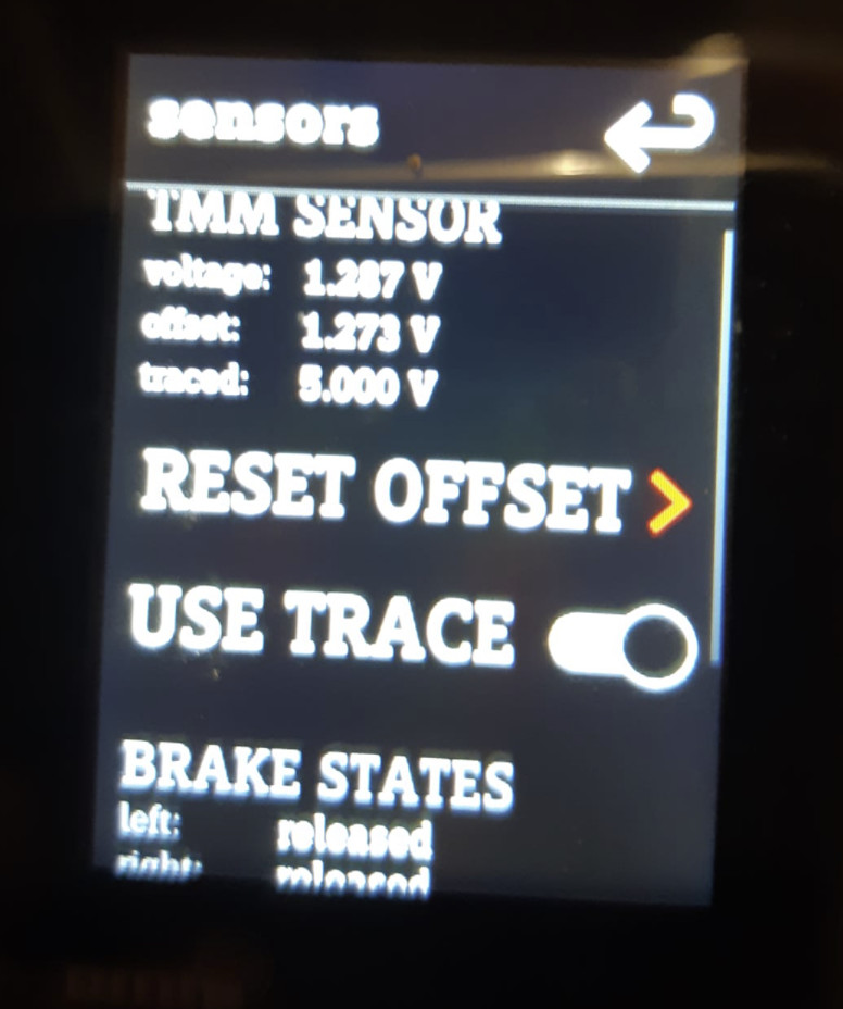

Die Kraftmessung dürfte sich in einer mehr oder weniger sinusförmigen Kurve äussern wie von dir beschrieben. Ob der Sensor diese in Form einer ebenso Spannung oder einer bereits proportionalen, gleichgerichteten Spannung an das Omni liefert weiss ich nicht.
Der Offset wird wohl ein Gleichspannungswert sein und um diesen dem Sensorwert 'voltage' entgegenzustellen (beim Kalibrieren) wird dieser schlussendlich auch ein solcher sein. Ob der Sensor diese DC liefert oder ob das im Omni geschieht ist für die Erkennung des Pedalierens aber wohl egal. Ist die Differenzspannung 'voltage' / 'offset' = 0V ist das Bike kalibriert, steht still. Oder es fährt - aber es wird nicht pedaliert. Dann werden über die Kette auch keine Kräfte auf den Sensor wirken und die Sensorspannung wird ebenfalls vom Offset aufgehoben.
Vereinfacht gesagt: Differenzspannung 0V = Stillstand oder kein Pedalieren.
Wie das ganze dann aber mit der ebenfalls neuen "Use Trace" Funktion zusammenspielt ist eine andere Frage. Hier soll ja der Sensorwert nachgeführt werden um die Unterstützung harmonischer zu gestalten. Nachführen impliziert eine Art Hysterese, die dann wiederum einem Nachlauf gleichkommt. Steht die Kette still würde dieser Nachlauf ja wiederum noch etwas Schub liefern. Item, ist alles nur Guess work... zu viele Variablen in der Matrix
(16.03.2022, 05:32)ST2-jsg schrieb: Ist die Differenzspannung 'voltage' / 'offset' = 0V ist das Bike kalibriert, steht still. Oder es fährt - aber es wird nicht pedaliert. Dann werden über die Kette auch keine Kräfte auf den Sensor wirken und die Sensorspannung wird ebenfalls vom Offset aufgehoben.
Hmm, dass der Motor nur läuft, wenn pedaliert wird, ist eigentlich Grundvoraussetzung für die Zulassung.
Die neue Zusatzfunktion soll IMHO eine Fehlfunktion oder eine Manipulation des Sensors erkennen und den "Selbstfahrmodus" verunmöglichen. Dazu muss aber nebst dem Spannungsunterschied auch das Pedalieren detektiert werden.
