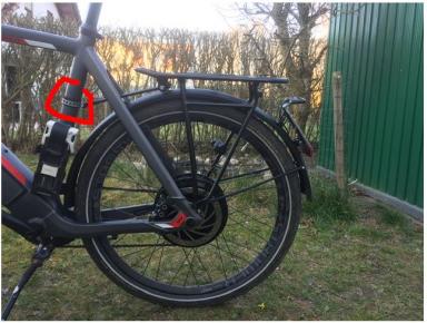

Beiträge: 288
Themen: 10
44 in 25 posts
Likes Given: 34
Registriert seit: Mar 2022
Ich hatte wo mal solche Rohrklemmen gesehen, die innen gummiert waren - vielleicht ist sowas noch ein wenig besser in der Optik als ein Lochband.
Aber interesantes Konzept - habe aber Zweifel, dass das mit den heutigen Stromern geht, da das Schutzblech mit dem Gepäckträger eher eine Einheit bildet.
