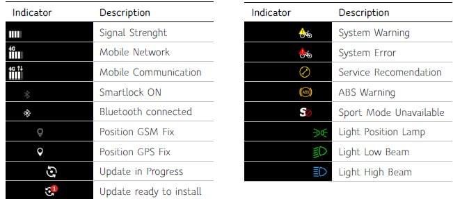

Verwendest du die Omni App (nicht Omni BT App), hast du OTA und Remote Access (also z.B. Sperren/Entsperren per Omni App) hast du ein 2G/3G Omni. Weiter kannst du das auch anhand des Mobilstandards erkennen, welchen das Omni in der linken oberen Ecke oberhalb der Signalfeldstärke anzeigt. Steht dort NIE 4G sondern in der Schweiz nur 3G (in DE 2G), auch wenn dein Mobile das tut, darfst du aufrüsten.

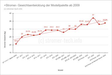

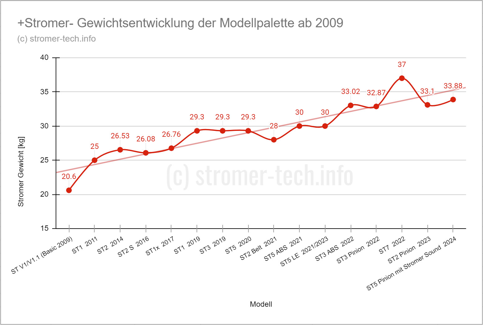

Ich bin gespannt was Stromer 2026 an Modellen bringt. Will man a.) den Massenmarkt erreichen b.) trotzdem technisch ganz vorne mitmischen und c.) preislich unter CHF 10'000 bleiben wird das nicht einfach, ist aber nicht unmöglich.
Ich persönlich brauche nicht jeden Schnik-Schnak oder einen "Tesla-Bildschrim" mit Navi etc. auf dem Lenker. Allerdings erwarte ich, dass beworbene Funktionalitäten, die ich gekauft habe, zuverlässig und akkurat funktionieren.
Meine Wunschliste an ein neues Modell wären:
- nicht noch mehr Leistung sondern ein Motor der bei CH-Steigungen besser performt
- Eine Schaltung bei welcher ein autom. "Anfahrtsgang" Standard ist
- Optionaler Extenderakku und Ladefenstereinstellmöglichkeit
- eine wasserdichte und korrosionsbeständige Elektrik/Elektronik
- keine oder wesentlich weniger Kinderkrankheiten
- ein wesentlich kleineres Gewicht, nicht 30-35 kg sondern 20-25 max.
