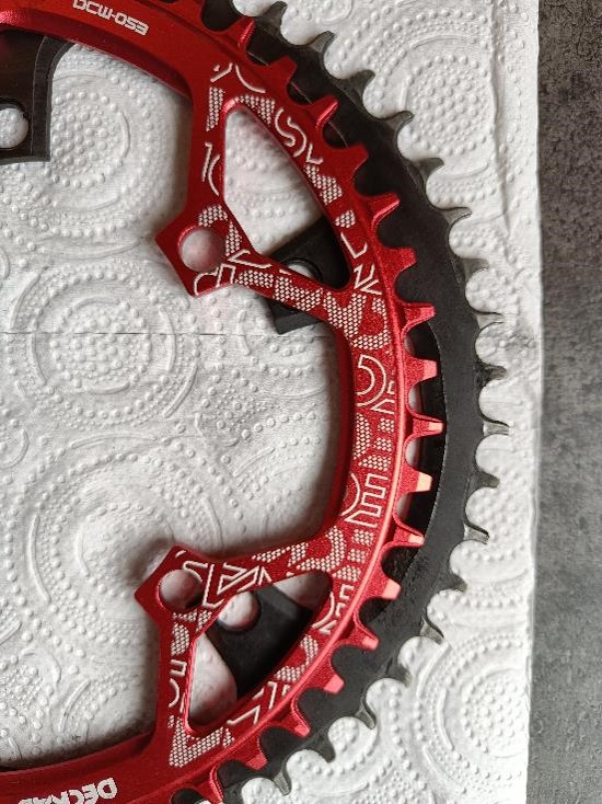

08.05.2026, 16:00
(Dieser Beitrag wurde zuletzt bearbeitet: 08.05.2026, 16:01 von Francis.)
Vergleich von 13er Ritzeln, und Kettenblättern, neu und nach 40.000 km und 3 Kettentausch.
