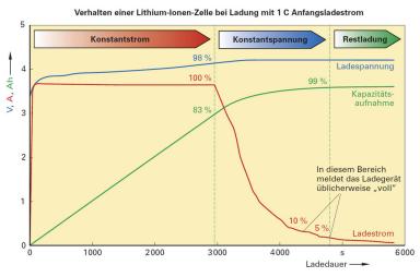

(02.11.2025, 23:10)tops4u schrieb: Ab 40V sieht man hier irgendwelche Aktivitäten des BMS:
Ich denke das ist die Umschaltung der Ladecharakteristik von CC auf CV (Constant Current / Constant Voltage). Das passiert bei Li-Ionen-Akkus i.d.R. bei etwa 80% des SoC.
Zitat:Und sonst ab 41V bis 42V passiert nicht mehr viel:
Der Akku wird im CV-Teil mit Konstanter Spannung fertig geladen. Die Ladekurve verläuft sehr flach. Das Balancing geschieht am Ende des Ladevorgangs, also kurz vor erreichen der Ladeschlussspannung.
