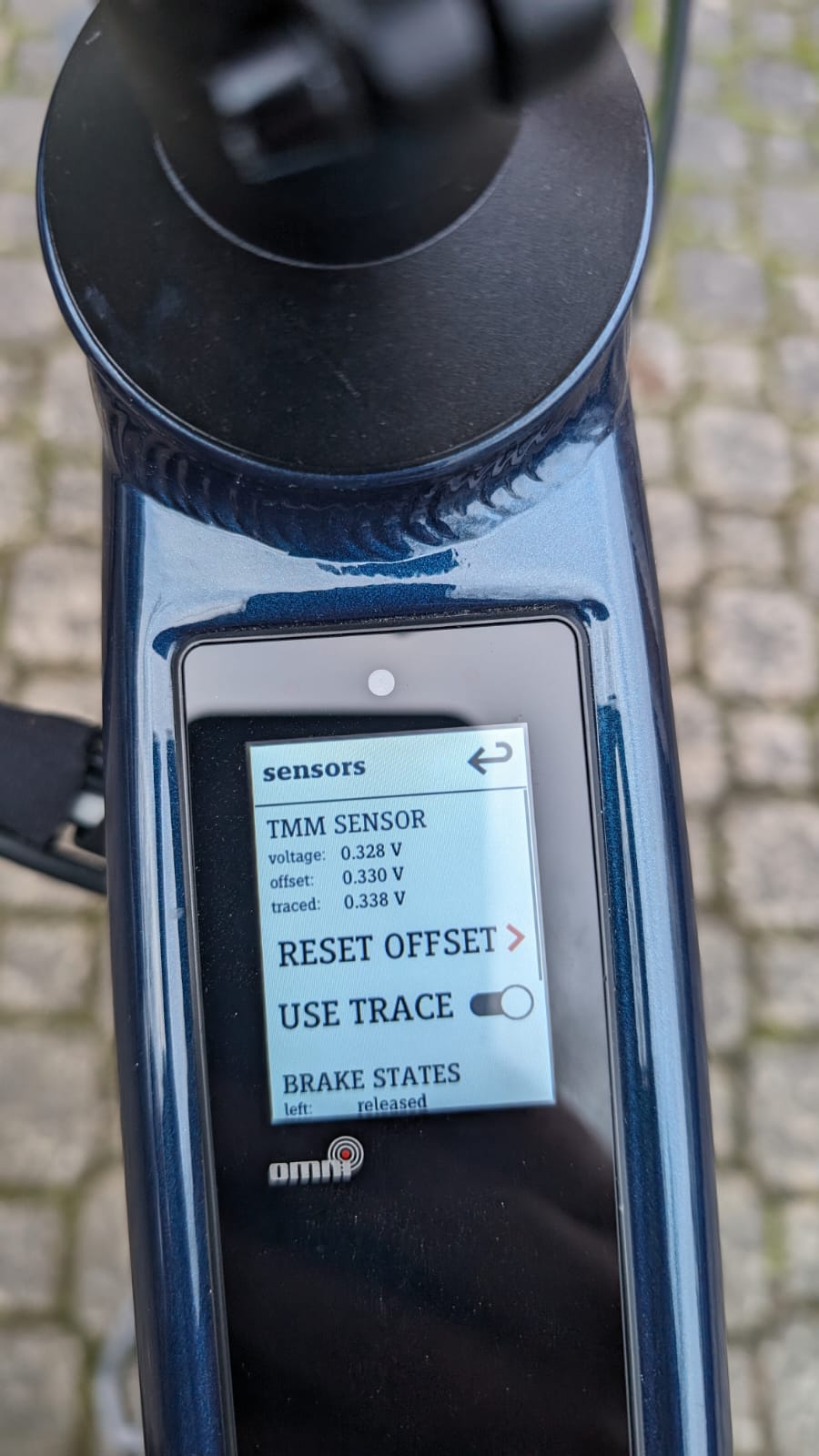

ich bin neu hier und fahre ein neues ST1. Hatte heute das erste Mal Probleme mit dem Drehmomentsensor. Er lies sich nicht mehr kalibrieren. Mein Händler hat mir den gleichen Tipp gegeben, wie der Ausgangspost hier, nämlich die Hinterachse lockern und wieder festziehen. Hat an sich mit einem zusätzlichen Reset des Offsets auch geklappt. Nur sind die Werte für Volt laut der Stromertabelle zu niedrig, sie legen bei 0,330V. Nun meine Frage, ist das bedenklich oder passt das so?

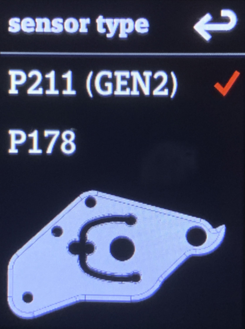

Welcher Typ ist beim ST5 überhaupt verbaut, P178 oder P211.

Welchen Sensor du verbaut hast siehst du im Servicemenü. Manchmal sind dort auch beide Sensortypen zu sehen, wenn der P211 nachträglich eingebaut wurde. Der aktivierte hat einen roten Haken.

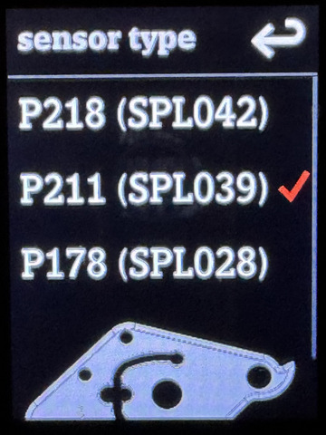

Mittleweile stehen durch die neusten FW-Updates 3 Sensortypen zur Auswahl.

Bei mir im Display werden beide Sensortypen angezeigt, nachgerüstet ist aber keiner!

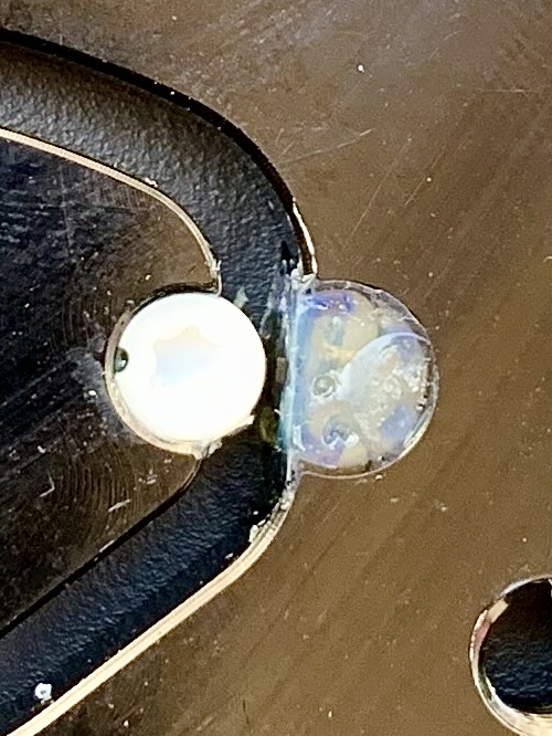

Hallo ich hatte das gleiche Problem wie Paule 74 , habe den sensor bei meinem ST 3 Pinion ausgebaut und gereinigt bei einer kurzen Probefahrt war alles wieder in Ordnung . meine frage wäre , wie ist das mit dem sensor muss das ein abstand sein ,zwischen Magnet und sensor . ich wollte das reinigen mit einem Blatt Papier konnte das aber nicht dazwischen durch ziehen.kann leider hier keine bilder hochladen.

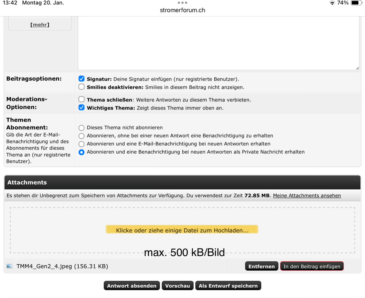

Der Spalt ist sehr klein. Ich würde da nichts mechanisches machen. Ein Kettenreiniger oder Bremsenreiniger genügt, ggf. moderate Druckluft.
Fotos kannst du über Attachements gleich unterhalb des Antwortfelds einfügen.
