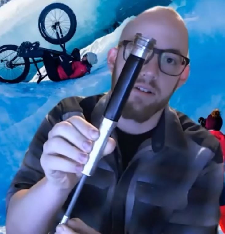

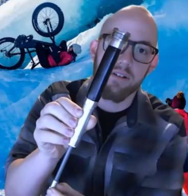

So, "Goldie" fährt wieder.
Wie von bluecat angedeutet wird nicht die gesamte Federgabel getauscht. Es werden alle wiederverwendbaren alten Bauteile umgebaut.
Inkl. Service am Rad plus Pinion-Ölwechsel und neuer Reifen hat der Techniker 6 Stunden gebraucht.
