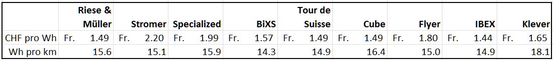

Die Mini-Tabelle zeigt die Kosten pro Wh für einen neuen Akku. Im Vergleich wird deutlich, wie Stromer absahnt. Aber es fehlt jeder Vergleich zur Akku-Garantie, die bei Stromer mit 75% nach 2 Jahren vermutlich zu den besten gehört.
Die Verbrauchswerte erstaunen mich mehr: Ausgerechnet der ST3 gehört zu den sparsamsten! Da frage ich mich schon, wie waren die Settings und was waren das für Testfahrer. Vermutlich mussten die wie im Video Einerkolonne fahren und der lahmste war zu vorderst.
