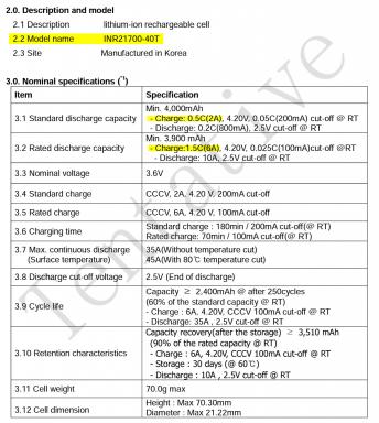

Weiss jemand welcher Zelltyp aktuell verbaut ist, die Samsung 21700 INR21700-40T mit 4000mA könnte es sein?
(21.07.2022, 10:21)Hannes Buskovic schrieb: Aufgrund der höheren Masse, sollten sie auch mehr vertragen da der "C-Wert" sich ja auf die Kapazität der Zelle in Koordination mit der Zeitachse bezieht - oder?
Die empfohlene Ladestromstärke liegt bei der 18650 wie 21700 bei 0.5C, also 1.7A bzw. 2A (Basis Samsung Zellen). Beim max. Ladestrom kann die 21700 1.5C (6A) die 18650 aber nur 2A (knapp 0.6C), zumindest nach den Datenblättern hier.
@Hannes: Es gibt C & C. Das einte ist die C-Rate oder C-Koeffizient, das andere Coulomb, beides oft nur als Abkürzung C zu lesen. Du meinst vermutlich Letzteres.
@ST7: Mit dem neuen BQ1440 überschreitet Stromer also nach wie vor bei Rekup die empfohlene Ladestromstärke, geht man von der Samsung INR21700-40T aus. Allerdings hat die Zelle mehr Luft nach oben und es dürfte sich nicht so stark auswirken wie bei der 18650.
