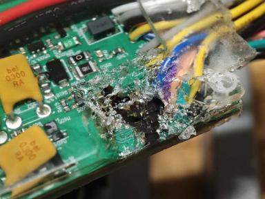

Ich habe mir den Controller nochmal genau angesehen in einer Ecke hat auf alle Fälle etwas gebrutzelt ,. Der ganze verguss
Des Controllers sieht auch irgendwie nicht original aus als ob da schonmal jemand dran war .
Wurde hier schonmal versucht den Schaden an einem Controller selber zu reparieren?

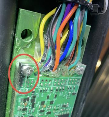

Ich bin verwirrt. Das TMM-Sensorkabel geht direkt zum Omni, das ist korrekt. Die Sensorleitungen (Hall- und Temperatursensor) haben keinen direkten Anschluss beim Omni
Den Controller zu reparieren ist quasi unmöglich - siehe hier. Die alten ASI-controller-Chargen (vor 2018) hatten nur einen Schutzlack aufgespritzt. Schon die ST5 ab 2019 hatten aber eine Art transparente Box als Schutz, die mit "was auch immer" gefüllt war. Die Verarbeitung sieht "gebraucht" aus, ist aber original.

OK krass meiner sieht echt genauso aus ich denke wen man den Zugang zu den Schrauben auffräst könnte man versuchen irgendwie an die Schadstelle zu gelangen .
Ne ich meine nichtt zum omni sondern die Leitung (hallgeber und  thermistor)geht bei mir direkt auf den Controller.

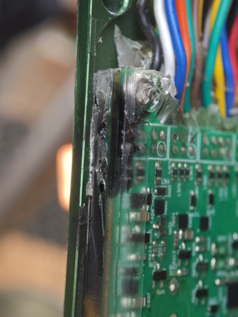

Die Schwarzfärbung in der linken oberen Befestigungsecke des Controllers ist vermutlich kein Defekt. Ich habe mir das auf mehreren Bilder angeschaut und sie ist oft zu sehen. Vermutlich ist es eine Farbmarkierung, ggf. um die Montage klar zu positionieren!?
RE: Kurzschluss Controller blinkt - ersiees - 20.04.2026
Das dachte ich zuerst auch ,aber am alukörper dahinter istan dieser Stelle auch schwarzer schmauch zu finden .

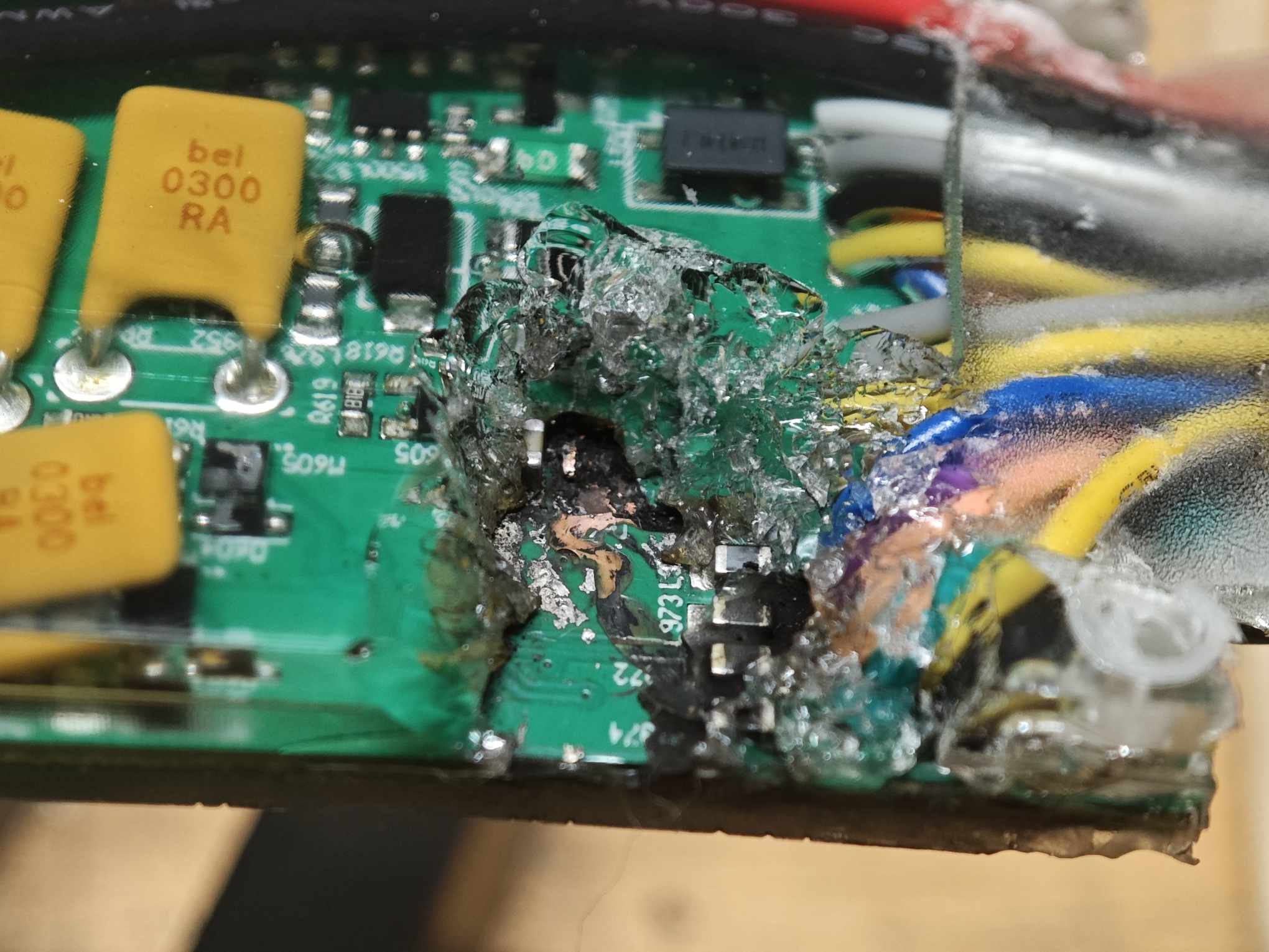

RE: Kurzschluss Controller blinkt - ersiees - 23.04.2026
So hallo,es gibt neue Erkenntnisse ?
Die schwarzfärbung ist definitiv ein defekt ,ich habe den verguss aus dem Alukörper entfernt bekommen und die Stelle freigelegt,aber die Platine ist an dieser Stelle irreparabel geschädigt .
