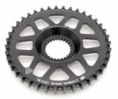

Hallo,
weiß das jemand? Gibt es eine Beschreibung dafür?

Danke für Eure Antworten,
Meine Frage bezog sich eher auf die "Befestigung" (Aufnahme am Hinterrad).
Es werden viele unterschiedliche Riemenscheben angeboten.
Es gibt eine für Shimano HG Freilauf, z. B.
die passen könnte, wird aber für Direct Mount / Bosch Gen 2 gelistet.
Für Stromer finde ich leider nix
Gibt es irgendwie die Möglichkeit (Ersatzteilliste) herauszufinden, welche genau benötigt wird?
RE: Welche hintere Riemenscheibe ist am ST3 PINION verbaut? - ST2-jsg - 20.08.2024
Gates Sprocket Front 39T - Stromer Art. 403503                Gates Sprocket Rear 22T 9-Spline - Stromer Art. 403502

Ich hatte nur überlegt, ob man die Übersetzung durch eine kleinere, bzw. größere Riemenscheibe besser an die Gegebenheiten im Flachland anpassen könnte.
Die unteren Gänge werden mit der C1.9 bei uns (im Prinzip) überhaupt nicht genutzt. So bin ich auf der Suche nach einer passenden Riemenscheibe mit vielleicht 19 oder 20 Zähnen.
Ansonsten ginge natürlich eine größere vordere Riemenscheibe.
Beim ST7 passt das deutlich besser. Da nutze ich ab und an sogar den 12. Gang.
RE: Welche hintere Riemenscheibe ist am ST3 PINION verbaut? - ST2-jsg - 23.08.2024
Es gibt grössere Riemenscheiben vorne - nicht aber mit Pinion-Aufnahme. Hinten ginge ggf. 20T, (oder 19T), der Reimen müsste wohl aber auch angepasst werden? Die Entfaltung steigt von 12.3 auf 13.37m (oder 14.07m).
