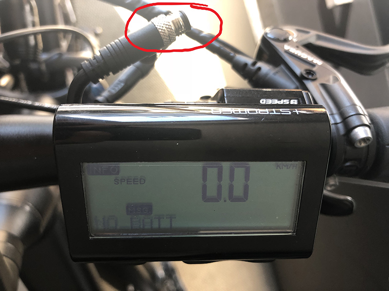

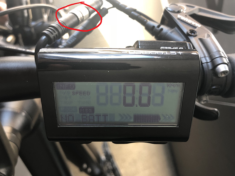

NO_BATT und bald ratlos! - TrisM - 08.09.2018 Hallo Zusammen! Zu der Vorgeschichte... Ich habe vor einer Woche ein ST1 von einem Kollegen bekommen, da es nicht mehr lief. Beim Starten zeigte das Display kurz etwas und schaltete dann wieder aus. Ich habe schnell herausgefunden an was es lag. Einer der 10 Zellen im Akku (5p10s) war kaputt (0.0V). Die anderen Zellen waren alle in Ordnung und hatten eine Spannung von 4,1V. Ich habe die 5 Akkus ausgetauscht und siehe da: Akku funktioniert wieder! Alle Zellen haben dieselbe Spannung und über das BMS bekomme ich schöne 41,5 bis 42V. Beim Display habe ich auch die Knopfbatterie ersetzt. Ich konnte damit etwa 2 Minuten herumfahren, bekam dann zuerst NO_COM und dann NO_BATT Fehlermeldung. die NO_COM verschwand, aber die NO_BATT bleibt und darum funktioniert das ST1 nicht (keine Unterstützung). Und nun? NO_BATT bleibt hartnäckig und verschwindet nicht. Ich finde die Ursache nicht heraus und weiss nicht an was es liegen könnte. Hat jemand ein idee? Ich habe mehrere Fehlerquellen versucht auszuschliessen:

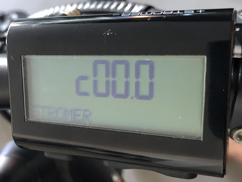

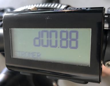

RE: NO_BATT und bald ratlos! - TrisM - 09.09.2018 Ich habe noch was entdeckt: Wenn ich den Stromer anschalte, oder den Code 2001 eingebe ([font=-apple-system, BlinkMacSystemFont,]Show Motor FW Version), zeigt es mir eine komische Version an .[/font]Motor FW: c00.0 Display FW: d00.88 RE: NO_BATT und bald ratlos! - RoadCruiser - 12.09.2018 Hallo TrisM, Motor oder Display als Ursache: NO_BATT heisst der Display kriegt keine 36V vom Motor Ab (via Blaue Ader). Das heisst entweder liefert der Motor keine 36V oder zwischen Display und Motor stimmt was nicht mit dem 5 Pol. Sensor Kabel oder der NPN Transistor im Display hat sich verabschiedet hatte ich auch schon (resp. Display defekt). Batterie als Ursache: NO_BATT kommt auch wenn der Akku vollständig geleert ist und der BMS (Batterie Management System) die Zellen via MOSFET Transistoren entkoppelt, das heisst du hast beim Hochstrom D-SUB zwischen den grossen Polen 0V bzw. Das Licht am Stromer geht nicht an (schnelle Methode). Es könnte auch sein das der Motor zu Batterie einen Unterbruch hat (Wicked Kabel). Das kann man alles messen mit einem Multimeter Wichtig ist das die Kabel vom Motor NIE an den Rotierende Teile kommen wie z.B Bremsscheiben sonst kann es it der Zeit die Kabel zerschneiden, darum macht man zum schluss eine Sichtkontrolle und nach 10km fahrt nochmals die Kabel müssen gut mit einem Kabelbinder gesichert sein, sonst muss ein neuer Motor her. RE: NO_BATT und bald ratlos! - bluecat - 20.09.2018 (08.09.2018, 20:05)TrisM schrieb: Noch etwas seltsamen ist folgendes (ich weiss aber nicht ob es ein bekanntes Problem ist und mit dem obigen überhaupt etwas zu tun hat): Hmmm... Das Kabel, an das Du das Display anschliesst, ist ein Verlängerungskabel. Irgenwo beim Motor bei der Kettenstrebe ist es mit dem aus dem Motor kommenden Kabel verbunden. Du kannst das Display dort anschliessen und schauen, ob sich das Verhalten ändert. Wäre einen Versuch wert. RE: NO_BATT und bald ratlos! - Miki81 - 01.12.2018 Hab ebenfalls das Problem mit No_bat im Display... Neue motor hilft nix Wer kann mir helfen eventuell mit seinem Akku zum testen ob es daran liegt ebenfalls display kann ja der Grund sein für das Problem RE: NO_BATT und bald ratlos! - RoadCruiser - 10.12.2018 Hallo zusammen, Miki81 kam letzten Sonntag bei mir vorbei, er hatte ein neuer Display sowie neuer M33 Motor, wir haben alles direkt am Motor angeschlossen, danach kam die Motor + Display Version, funktionierte auch soweit und nach 10 sek. kam 'NO_COM', ein und ausschalten, Akku rein / raus brachte danach nichts mehr. Wenn der Motor für 1 Stunde ohne Spannung war Ereignete sich dasselbe, da die Kondensatoren sich entladen hatten. (Vielleicht ein Fehler ab Werk, da die Pin's auf der Platine für den Programmiermodus (aka Kurzschlussstecker) ziemlich nah sind). Display an anderen Stromer verbunden ging ohne Probleme (Akku Anzeige ok), Akku in anderen Stromer Anzeige im Display auch ok, also ist der Motor schuld für die Probleme. Wenn beim Start vom Display schon C0.00 steht, kann das Display nicht mit dem Motor kommunizieren, ich empfehle im Allgemeinen beim kauf vom Motor auch ein neuer Display zu montieren, spart ein haufen Ärger. (Vorallem hatte ich auch Probleme nachdem Motor tausch) Der alte Display von Miki81, zeigte auch beim einstecken beim funktionierende Motor NO_BAT also war klar der ist Defekt. Wenn der Motor immer ging und auf einmal NO_COM kommt sollte man die Steckverbindungen mit Kontaktspray reinigen und nach Kabelbruch suchen indem man das Kabel am Motor sanft biegt, wenn das auch nicht hilft, sollte ein neuer Motor her. RE: NO_BATT und bald ratlos! - rony - 19.04.2019 Habe No Bat. ST1 Normalerweise solle No Bat gemeldet werden, wenn vom Motor her kein 36V zum Display kommt. (wie man liest) Bei mir steht 36 Volt an. Also vermute ich dass das Display defekt ist. Also Display zerlegt, und siehe da: Am hinterteil (Also der Teil mit der Lenkerhalterung) ist was durchgebrannt Gegenüber ist es auch schwarz. Ev. ist dort auch was durchgebrannt. Ich bin mir fast sicher dass nun das die Ursache ist. - Wenn das Display wieder läuft, werde ich nochmals kontrollieren ob der andere Motor wirklich kaputt war (ob das wirklich eine gute Idee ist?) - Hätte das gerne repariert, aber ich befürchte dass das schwer ist, und dass das verbrannte Teil ja nicht zwingend der Auslöser des Problems ist. Wenn ich das verbrannte auswechsle, könnte das nächste mal beim einschalten dasselbe teil wieder durchbrennen, da dahinter ein Kurzschluss ist. (Es sei denn der kaputte Motor hat mein Display zerschossen) RE: NO_BATT und bald ratlos! - RoadCruiser - 19.04.2019 Hallo rony, bei dir hat sich der Transistor verabschiedet, hatte ich auch mal konnte aber ein neues rein löten. RE: NO_BATT und bald ratlos! - rony - 20.04.2019 Du meinst das Teil mit den Buchstaben BE RT ist ein Transistor? Es scheint mir dass es auf einer Seite 3 und auf der anderen 1 Fuss hat. Dann wäre der hintere Fuss nur zur Befestigung. Was für ein Typ das ist weisst du nicht? RE: NO_BATT und bald ratlos! - Schneidi12 - 29.06.2019 Hallo zusammen. ich habe genau das gleiche Problem nachdem der Motor von meinem st1 ausgetauscht wurde. bei mir liegt es zum glück nur an einem Wackelkontakt bei den Kabel neben dem Hinterrad. Ich habe die Kabel schon mehrmals neu zusammengesteckt aber es funktioniert immer noch nicht. Weis jemand von euch wie man einen guten Kontakt herstellen kann? |
