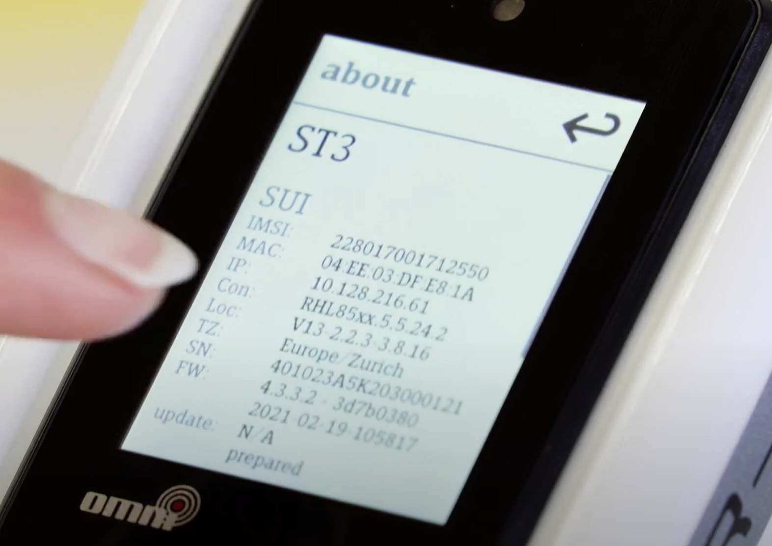

Es gibt unterschiedliche FW-Versionen.
Stromer unterteilt sie in zwei Kategorien:
SUI (Stromer User Interface):
Version des OMNI (OS, Betriebssystem). Sie ist die Version die Stromer auch in den Release Notes auf der Webseite aufführt und welche beim starten des Stromers unten angezeigt wird

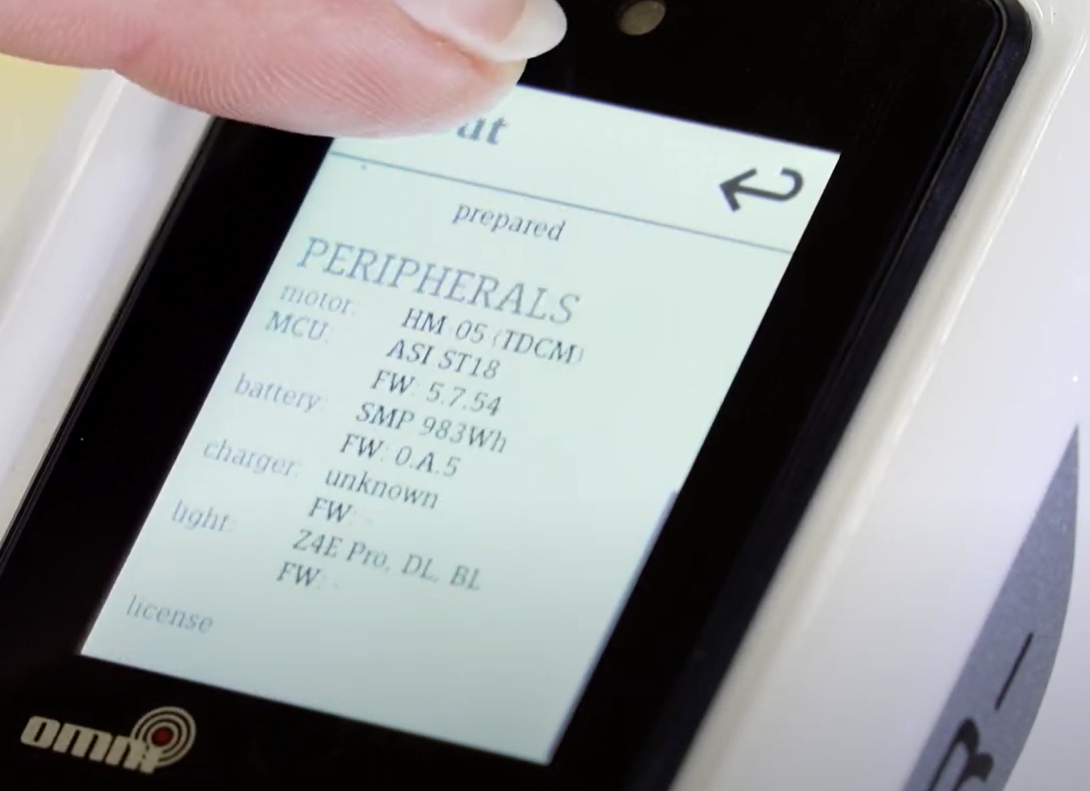

PERIPHERALS:
Hier werden die einzelnen Komponenten im Stromer aufgelistet: Controller, Battery, ABS etc.
Die FW-Versionen der Komponenten unterscheiden sich von der SUI-Version da sie eine eigene FW haben
In der Regel werden neue FW-Versionen der Komponenten zusammen mit einer neuen SUI-Version aufgespielt. Zuerst wird die SUI-Version aufgespielt, danach die der Komponente(n). Updates dieser müssen i.d.R. bestätigt werden. Mehr zu FW-Updates auch hier.
