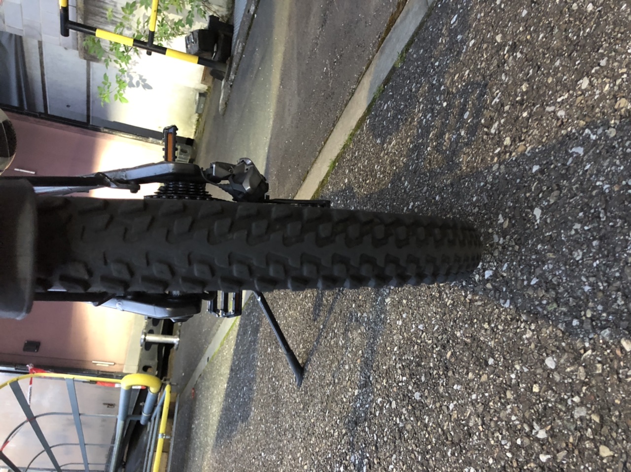

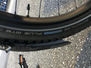

Es ist dieser hier https://www.bikester.ch/schwalbe-marathon-plus-mtb-performance-smartguard-e-50-275-draht-reflex-M451002.html in 27,5x2.25 und passt durchs leichte Stollenprofil sehr gut zur ST5 Optik.
Ich fahre vorne wie hinten mit 3 bar ,also eher Komfortlos hart .
Da ich immer Vollgas fahre übertönen die Windgeräusche jegliche andere Geräuche. Habe aber nicht das Gefühl das sich die Leute um drehen wenn ich angefahren komme, im Gegensatz zu den Spikes !!!!
Grüsselis Jan
