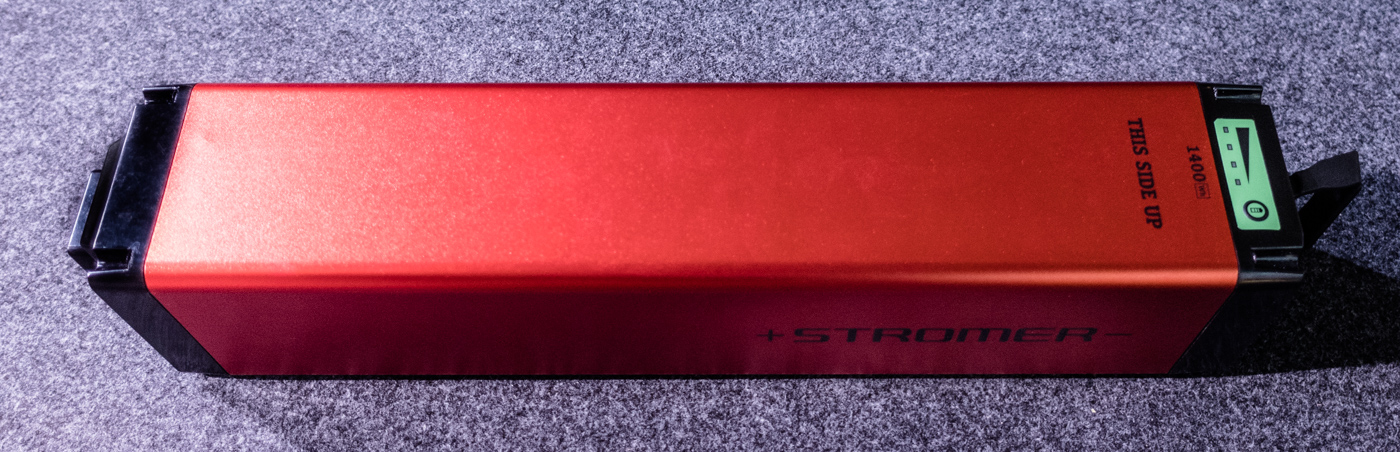

RE: Stromer Riesenakku + Concept Bike 2022 - nichtraucher - 31.08.2021 ja der Preis ist krass… sofern das stimmt, was da in dem holländischen Beitrag steht, gehts richtung 13.000 Stromer hat jetzt auf ihrer Seite ein Schattenbild vom neuen Conceptbike https://www.stromerbike.com/de/modelle/st2022 RE: Stromer Riesenakku + Concept Bike 2022 - bluecat - 31.08.2021 Am Anfang war der Akku. Bevor es den Stromer gab, war es üblich, die E-Bike Komponenten irgenwie an den Velorahmen zu schlossern. Entsprechend entstanden träge, unansehnliche Vehikel. Dann kam Stromer und baute das E-Bike um die Komponenten herum. Der im Unterrohr integrierte, aber einfach zu entnehmende Akku ist noch heute einzigartig. Nun kommt der neue Riesenakku, gemäss Medienmitteilung soll er gar 1440 Wh aufweisen. Es ist daher kein Wunder, dass damit auch ein ganz neuer Stromer kommen wird. Weil der 1.4kWh Akku mehr Platz benötigt, ist entsprechend das Unterrohr gewachsen. Anhand der Laserskizze ist auch erkennbar, dass es weniger Steil steht. Mit der Neukonstruktion verschwindet auch die bisherige Akkuklappe, was kaum Trauer auslösen dürfte. Der Akku hat den selben Anschluss wie bisher, der allerdings nun exzentrisch platziert ist. Der Traggriff ist ebenfalls erhalten geblieben. Neu ist die 5-Stufige Ladestandanzeige, welche durch Knopfdruck abgefragt werden kann. Dies kommt insbesondere den Händlern entgegen - das lästige "Akku einlegen - Stromer starten" entfällt. RE: Stromer Riesenakku + Concept Bike 2022 - nichtraucher - 31.08.2021 Naja, einen in das Unterrohr integrierten aber leicht entnehmbaren Akku als einzigartig zu beschreiben find ich ein wenig übertrieben… z.B. mein altes Specialized Turbo S hatte auch einen schick integrierten Akku im Unterrohr, den man sehr leicht rausnehmen konnte… Und sogar ohne Klappe… Apropos… Wie kann man sich das denn vorstellen mit dem neuen Akku ohne Klappe? Das würde ja heißen, dass man den Akku sehen kann? RE: Stromer Riesenakku + Concept Bike 2022 - bluecat - 31.08.2021 (31.08.2021, 20:47)nichtraucher schrieb: Naja, einen in das Unterrohr integrierten aber leicht entnehmbaren Akku als einzigartig zu beschreiben find ich ein wenig übertrieben… Der Akku des turbo war ja noch oben zu entnehmen und wie ich mich erinnere etwas leichter, weil mit geringerer Kapazität. Der Mechanismus von Stromer ist tatsächlich einzigartig; Trek hatte eine Lizenz auf dea Patent erworden. Am Concept Bike gibt es eine neuartige Verschalung, der Akku ist nach wie vor nich "draussen". RE: Stromer Riesenakku + Concept Bike 2022 - nichtraucher - 31.08.2021 Jo stimmt, der Turbo Akku hatte knapp 700wh Ich meinte nur das was beschrieben wurde ist nicht einzigartig… das mit der Klappe und zur Seite wohl schon… da hast recht Da bin ich ja mal gespannt wie das beim neuen Topmodell dann aussieht… |
