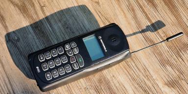

Swisscom schaltet ihr 3G-Netz seit Ende 2025 schrittweise ab und wird dieses am 7. April 2026 endgültig deaktivieren.
Mein erstes Mobiltelefon war ein Motorola mit ausziehbarer Antenne. Einmal viel es in voller Fahrt aus dem Velorucksack. Hat einige Kratzer bekommen - aber blieb funktionsfähig. Das 2G Netz wurde abgeschaltet und ich gönnte mir ein Nokia 3300 (!). Die folgenden Wechsel waren dem Betriebssystem (Blackberry und Android) geschuldet.
In ein paar Tagen geht mein Stromer offline (mein Telefon habe ich ja gewechselt). Das das tägliche Amüsement über die teils skurillen GPS-Standorte wir mir fehlen.
